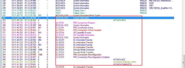

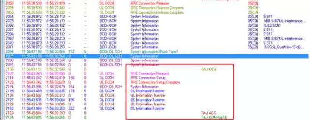

某地在做CSFB功能测试过程中,UMTS返回LTE每次都是ATTACH流程返回LTE网络,而正常流程应该是TAU流程回到LTE。如果是ATTACH流程返回LTE网络,IP地址会发生变化,导致丢失CSFB之前pending的业务。
测试的信令流程,即从ATTACH流程返回LTE网络的异常流程如下图所示。
而正常通过TAU流程返回LTE网络的信令流程应该如下图所示。

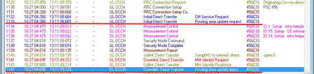

从信令上来看,CSFB测试回落UMTS后,发起CM SERVICE REQUEST,紧接着发起RAU更新,但是每次更新都会RAU REJECT。CSFB后的RAU失败,导致了UE的EMM和GMM状态变成了DEREGISTERED,进而导致UE回到LTE后原本应该是TAU流程变成了Attach流程。
RAU更新信令如下图所示。

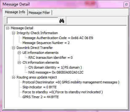

1. 通过信令分析无法判断RAU REJECT的原因。跟踪UMTS侧RNC信令,如下图所示。每次RAU REJECT都是SGSN发起,因此怀疑核心网数据配置有问题。
2. 将此问题反馈给核心网同事,核心网同事通过信令跟踪,发现漏配DNS侧数据。在DNS上配置相应数据后RAU更新成功,同时UMTS返回LTE走正常的TAU流程。
