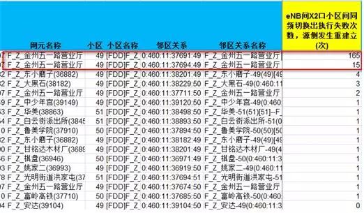

某站点在检查小区级KPI指标时,发现A地金州五一路营业厅小区“X2口小区间同频切换”指标异常,如下图所示。

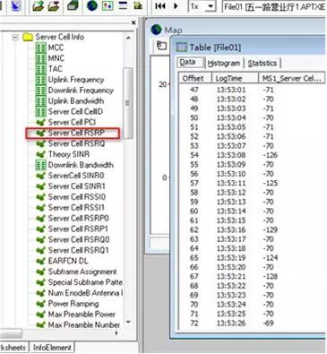

对该站点小区进行CQT测试,测试结果如下图所示。
发现小区RSRP指标有跳变的现象,即在间隔几秒的时间内由-70dBm变化至-126dBm,不停地反复。信号时弱时强,极其不稳定,严重影响用户使用。

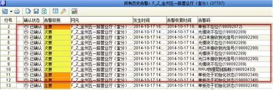

3.查询历史告警,发现该RRU覆盖小区近日频繁出现告警,如下图所示。
检查操作日志,无此小区操作记录,排除人为操作因素。

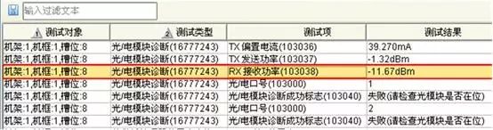

4. 在网管诊断模式中,查看出现告警小区的RRU。发现RRU驻波比测试正常,收光功率在-7.79dBm左右,如下图所示。
5.在网管诊断模式中,查询BBU,如下图所示。发现BBU收光功率异常(-11.67dBm),接近临界值(-12dBm)。BBU收光不足,怀疑光衰过大,反向光功率不足,导致RRU异常。
