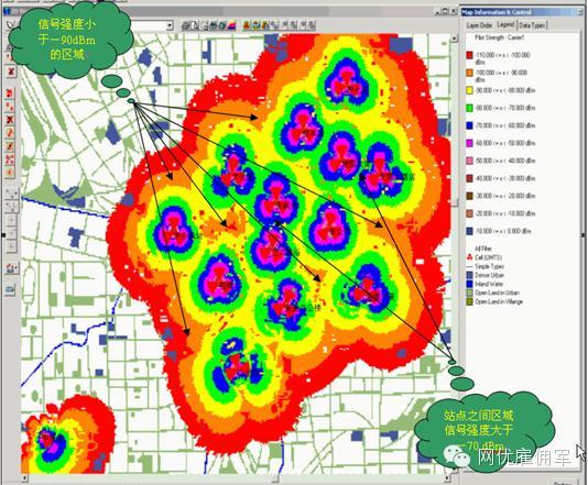

通常,站址分布的不合理是应当在规划阶段就应该避免的,而选择合适的站址除了保证网络的导频
RSCP
强度达到一定水平,比如,密集城区的道路上达到-
65dBm
,普通城区达到-
80dBm
。还要保证网络处于一定负荷下的导频
Ec/Io
不要低于全覆盖业务的最低要求。考虑到物业、设备安装等条件的限制,不理想的站址肯定存在,当出现了覆盖空洞的问题,可以新建微基站或直放站增强覆盖。如果覆盖空洞的问题不是十分严重,也可以通过选用高增益天线、增加天线挂高和减少天线的机械下倾角的方法来优化覆盖。在通过

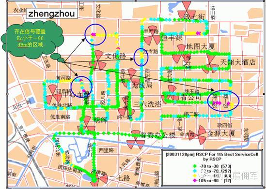

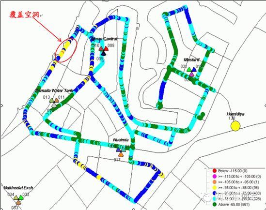

通常情况下,覆盖区域内各点下行接收的最强的
RSCP
要求在-
85dBm
以上,如下图所示,在某些道路上出现了
RSCP
在-
85dBm~
105dBm
的区域。作为覆盖空洞,如果下行接收的
RSSI
没有太大的变化,会直接导致
Ec/Io
的衰落,不能满足业务覆盖的性能要求。导频
RSCP BestServer
的覆盖情况也可以用来衡量站址分布的是否合理。在预规划阶段,可以利用规划工具的覆盖预测结果来评估和选择站址的分布,来保证网络的覆盖均衡,但是由于数字地图可能会缺少一些建筑物的信息及实际站址的偏离,造成覆盖的效果和规划的不一致,这种情况下,可以采用覆盖增强的技术来改善。导频的
RSCP
从
Scanner
和
UE
上看都是可以的,如果
Scanner
的天线放在车外,而
UE
在车内,则两者相差
7dB
的穿透损耗。建议最好从
Scanner
的数据来看,这样可以避免因邻区漏配而导致
UE
测量的导频信息不完整的情况。
图1
导频强度的分布情况

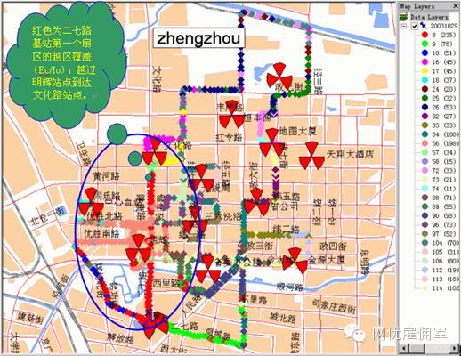

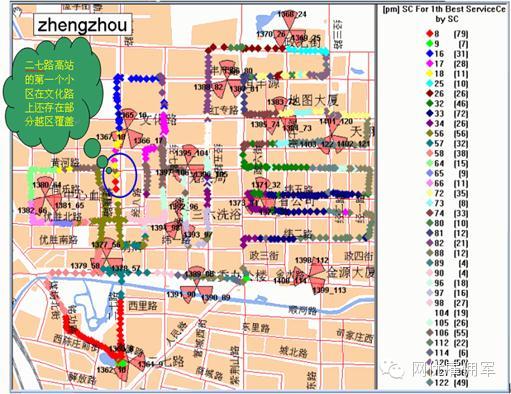

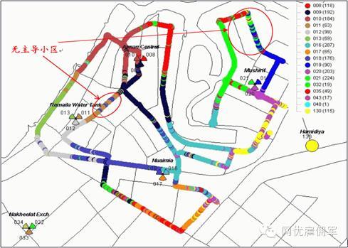

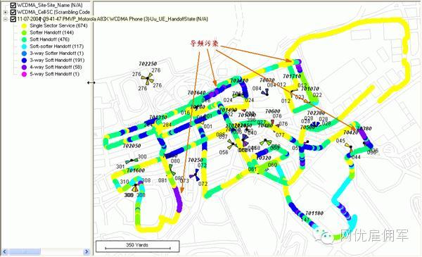

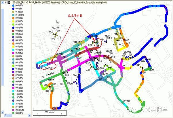

鉴于目前小区选择重选、软切换都是根据
Ec/Io
的变化情况来设定门限。因此,分析基于
Scanner
得到的各扰码在空载和下行加载
50
%的
Ec/IoBest Server
分布情况就显得比较重要。如果有存在多个
Best Server
并且
Best Server
频繁变化的区域,则认为是无主导小区。通常情况下,由于高站导致的越区不连续覆盖或者某些区域的导频污染(如图
)以及覆盖区域边缘出现的覆盖空洞(如图
),都很容易出现无主导小区,从而产生同频干扰,导致乒乓切换,影响业务覆盖的性能。一般来说,在优化前空载下的单站测试和导频覆盖验证阶段以及优化开始后下行加载
50
%的业务测试阶段,都必须做主导小区分析,这是给出
RF
优化措施的重要依据。
图2
导频的
Ec/Io Best Server
的分布情况
图3
导频的
Ec/Io Best Server
的分布情况

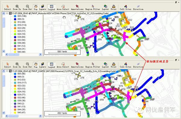

如果邻区漏配或者软切换参数、小区选择重选参数不合理,就会导致
UE
处于连接模式下的激活集内的
Best Server
或空闲模式下的驻留小区和
Scanner
主导小区不一致的情况出现。优化后
UE
和
Scanner
的
Ec/Io
的
Best Server
应当是保持一致。同时,应当尽量保证
UE
的覆盖图有清晰的
Best Server
界线,如下图所示。
图4
Scanner
和
UE
的覆盖对比分析

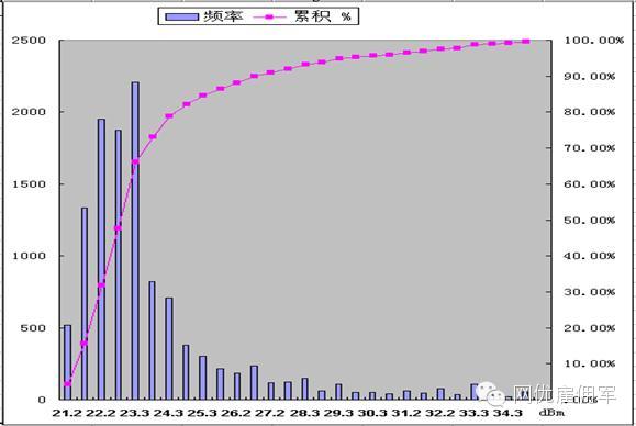

通常情况下,可以先将
UE
路测数据导入后台分析软件(
Genex Assistant
),再导入经过时间对齐的下行码发射功率数据,就可以将下行码发射功率的数据地理化。
NodeB
的下行码发射功率可以在
RNC
后台记录,具体的操作方法,请参见《
WCDMA RNO
专题指导书
呼叫跟踪数据采集》,可以将这些数据经过
Excel
处理,得到其概率密度分布。虽然各个业务下行码发射功率的最大值和最小值不一样,但是如果在
UE
下行功控正常和网络覆盖良好的情况下,全网路测的大部分点的下行码发射功率,都应该相差不大,只有少数区域会偏高,如下图所示。
图5
RNC
记录的下行
50
%负载下
Voice
业务的下行码发射功率的
PDF
全网路测得到的下行码发射功率的
Mean
值,可以用来衡量该覆盖区域的下行路径损耗和同频干扰情况。对路测数据的重点分析,主要是那些偏高于均值,有很长时间维持在最大下行码发射功率的区域,而对比记录的
UE
路测数据,下行业务传输信道的
BLER
不收敛到目标值是导致下行码发射功率持续偏高的直接原因。分析的时候,可以首先分析该区域的导频
RSCP
的
BestServer
覆盖情况,是否由于信号盲区或覆盖空洞导致路径损耗增大;其次,分析该区域的导频
Ec/Io
的
BestServer
覆盖情况及激活集和监视集中小区数目情况,是否由于导频污染产生的同频干扰导致下行耦合损耗增大,如果没有导频污染的现象出现,就需要进一步关注下行
RSSI
的变化,如果
RSSI
相对其他区域有明显增大的情况,就需要对比
Scanner
采集的数据,进行主导小区对比,分析是否漏配邻区。当然对于外界的干扰也是需要考虑的,虽然建站时做过清频测试。

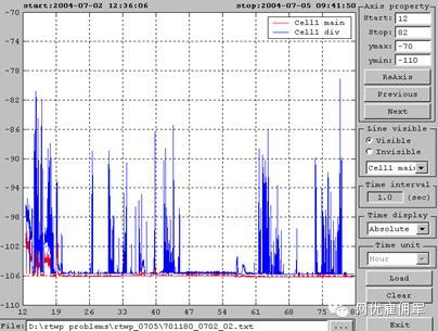

上行干扰分析
NodeB
的每个小区的上行
RTWP
数据可以在
RNC
后台记录,具体的操作方法,请参见《
WCDMA RNO
专题指导书
呼叫跟踪数据采集》。上行干扰是影响上行覆盖的主要因素,由于和天馈的设计、安装十分相关,每个运营商又有各自的特点,因此,产生上行干扰的原因在这里不作描述。这里主要描述如何通过上行
RTWP
的记录观察上行干扰。如下图所示,该小区的天线是空间分集接收,正常情况下,两根天线的接收信号变化趋势应当是相同的,但是图上主集上的信号没有波动,而从集上却有近
20
个
dB
的变化,表明该小区的从集上有间歇性干扰。同下行码发射功率持续达到最大值的下行覆盖受限现象一样,这样的上行干扰也会造成上行覆盖受限,导致网络性能变差。
图7
NodeB
记录的
UL RTWP
异常

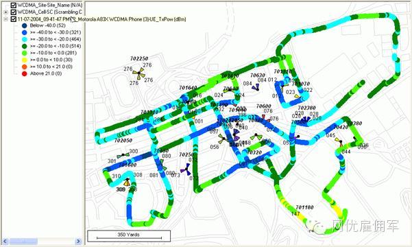

Ø
UE

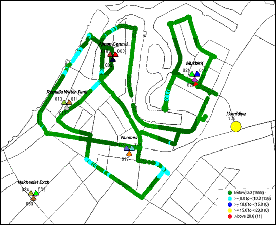

上行发射功率分布
UE
的发射功率分布反映了上行干扰和上行路径损耗的分布情况。从下图可以看出,无论是微蜂窝还是宏蜂窝,
UE
的发射功率正常情况下,低于
10dBm
,只有存在上行干扰或覆盖区域边缘的情况下,会急剧攀升,超过
10dBm
,达到
21dBm
而上行受限。相比较而言,宏蜂窝比微蜂窝更容易出现上行覆盖受限的情况。
图8
UE
的发射功率分布(微蜂窝)
图9
UE
的发射功率分布(宏蜂窝)

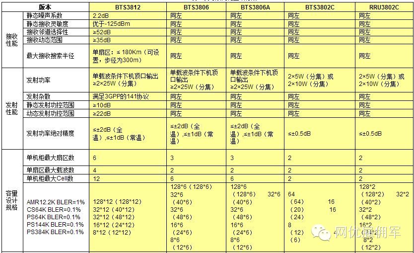

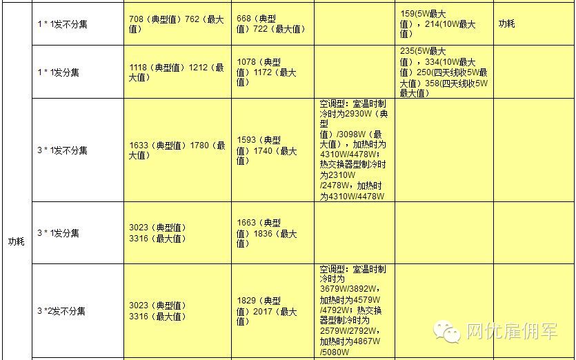

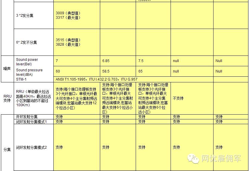

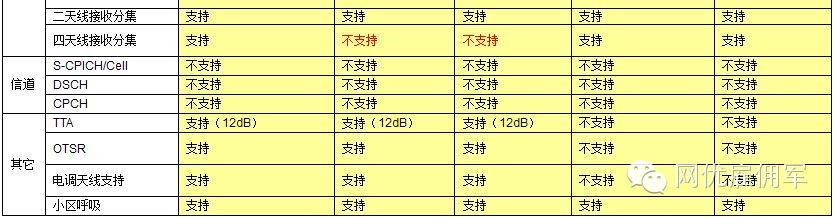

1.
系列化基站特点
我司系列化基站配置和特点如下
表1
我司系列化基站特点(
V100R003

典型覆盖问题分析
5.1
站址规划不合理导致的覆盖空洞问题
5.1.1
现象
从下图,在覆盖区域内的部分地段,导频信号强度低于-
90dBm
,较周边区域的信号覆盖水平低很多,出现了覆盖空洞问题。
图10
站址分布不合理导致的覆盖空洞
5.1.2 分析
不仅仅从路测数据,而且从下图实际建网的覆盖仿真预测可以看出,现网在某些区域的导频信号强度
Ec
小于-
90dBm
。从下图站间距的分布,也是可以找到中心区域覆盖水平低的原因。对于话务平均分布的区域,蜂窝密度也应当是平均的,这样才能基本保证覆盖区域内不会有信号波动的情况,也就是说,从网络设计上避免有出现信号衰落的区域。
图11
郑州实验局的覆盖预测结果
图12
站址分布
5.2
站址选择不当导致的越区覆盖问题
5.2.1
现象
在郑州实验局,由于二七路站点高度达
60
多米,较周围平均建筑物高
20
米多,因此,很容易造成越区覆盖,对其他站点造成同频干扰。
图13
优化前存在的越区覆盖
5.2.2
分析
对于高站的问题,主要是更换
度固定电下倾的天线为
度,考虑到二七路高站处于在网络覆盖的边缘,可以通过调整天线的方向角和下倾角来减少对其他基站的干扰,因此,这次优化就不作更换,希望通过增大机械下倾角和调整方向角来解决越区覆盖,从下面的图示可以看出,虽然解决了大部分区域的越区覆盖问题,但还是在道路上有少量区域存在越区覆盖,尤其是在文化路基站的主导小区内。需要说明的是,这次问题之所以没有在规划阶段发现,主要是因为城市建设的加快,数字地图在没有包含新建建筑物的特征,而导致导频的覆盖预测在某些区域不准确。
图14
优化后仍然存在的越区覆盖

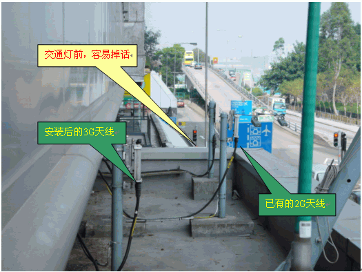

5.3
天线安装不合理导致的覆盖受限问题
5.3.1
现象
香港SUNDAY项目Pilot Network:701070_ParkLaneHotel站点主要覆盖维多利亚公园,天线建立在平台上(10米高),如下图所示。在建网后的优化阶段发现天线下面的交通灯前,非常容易出现Video Phone马赛克增多导致图像质量变差和PS 384K业务的重新激活的现象。
图15
天线安装没有考虑平台的遮挡而造成的站底覆盖受限
5.3.2
分析
从规划上看,
3G
和
2G
是共站址建设,通过对比
2G
的覆盖测试数据,就可以发现
2G
在路口和站下并没有出现比较大的信号波动,也就是说,如果
3G
和
2G
的天线在同一位置,该路口的3G覆盖也应该是
701070_ParkLaneHotel_Podium
站点。因此,问题主要是
3G
天线的安装位置太靠平台里面,墙体阻挡了信号,不满足天线的空间安装条件。同时,2G天线及其安装件会对3G天线的方向图造成影响,造成3G天线辐射方向图发生变异。从天线安装场景不难看出,更换
3G
天线位置的难度会很大,通过和
2G
工程师的讨论,在不影响
2G
的覆盖情况下,采用最小改动解决方案,将
3G
的收发馈缆和
2G
的收发馈缆分别接到靠外的宽频极化天线的两根天线上,同时将
3G
和
2G
的另外一根接收馈缆也分别接到靠里的宽频天线的两根天线上,如下图所示。

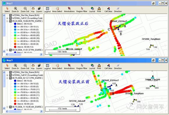

天馈安装错误导致的覆盖受限问题
5.4.1
现象
香港SUNDAY项目Pilot网络中,701640_ElzHse1站点,只有一个小区,由A、B、C三个扇区合并而成(非OTSR,仅是三个天线接收信号的合并和基站发射信号的分发),在建站阶段的天馈安装中,错误的将所有的发射馈缆合并到了A扇区,导致了B和C扇区的天线没有信号发出,覆盖效果变差。该问题潜伏期很长,直到RF工程师在站点测试RTWP干扰的活动中才被发现,之前,通过了单站测试,在后续的网络优化测试活动中也未能发现。错误修复前后的导频RSCP对比,如图17所示。
图17701640_ElzHse
站点的天馈安装错误修正前后的导频
RSCP
覆盖
5.4.2
分析
从上图的天馈安装改正前的导频RSCP可以看到,站底附近的信号分布均在-76dBm以下,对比三个扇区的覆盖,显然A扇区要比B和C扇区要强20dB左右。但是,这一点从目前采用的单站测试CheckList来看,导频RSCP大于-85dBm的要求是很难发现这样的问题,尤其对微蜂窝站点。由于香港SUNDAY项目的大部分站点采用的是与2G共站或共Sector,因此,就可以用2G的覆盖分布来检验3G的覆盖是否正常,例如:比较-80dBm到-90dBm的分布区域。而且就目前SUNDAY的2G网络系统的最低工作电平-60dBm左右的情况来看,3G的站下覆盖的最低要求也应该达到-60dBm左右,才能认为站点基本正常。
