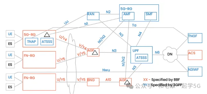

二、WWC系统架构如下图(1)所示,系统中包括集成区域、功能组件及来自3GPP和BBF(宽带论坛)标准化接口。图片
图1.5G支持的WWC系统架构示意图

四、5G WWC架构关键组件在图1显示了无线(蓝色)和有线(红色)及标准化接口;其中:
4.1 用户设备(UE)和终端系统(ES)
  • UE:智能手机、笔记本电脑或物联网网关等设备。
  • ES:PC、智能电视或工业机械等终端系统。这些设备可以通过5G无线(无线)或固定网络网关(有线)连接。
4.2 住宅网关(RG)
  • 5G-RG(住宅网关):内置5G功能客户设备,包括TNAP(可信non 3GPP接入点)和ATSSS(接入流量引导、交换和拆分)等功能。
  • FN-RG(固定网络RG):通过接入网关功能(AGF)连接到5G核心网的较旧或固定宽带网关。
其中:5G-RG是“5G原生”,而FN-RG需要通过AGF进行互通。
4.3 接入网关功能(AGF)充当固定接入网络和5G核心网之间的转换和控制点;
  • 确保FN-RG设备无需原生5G功能即可使用5G服务。
  • 连接有线宽带网络(如BNG-宽带网络网关)和5G核心网(N2/N3接口)。
4.4宽带网络网关(BNG):它是固定宽带网络中传统的策略聚合和执行点;通过U/Y5和V/Y5接口将FN-RG连接到AGF。
