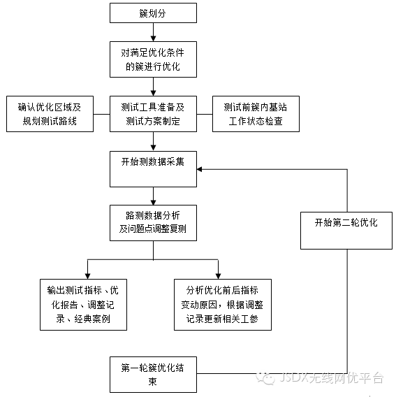

2015年是LTE网络建设规模最大的一年,时间紧、任务重,如何保证网络质量、跟上建设进度直接关系到4G业务的发展。因此,开始着手簇的专项优化,建立有效的簇优化评估机制,加强LTE网络网格化管理的规范性、统一性已经迫在眉睫;广度方面做到从“无”到“有”,保证所有簇4G可用;深度方面做到从“有”到“优”,促进核心价值区域质量保证。
图1 簇优化流程图
图2 簇划分

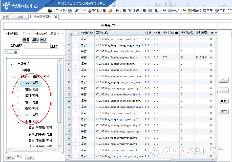

1、建立全市簇优化网元分组,按行政区进行划分,方便县市独立进行簇的专项优化。
图3 簇网元分组

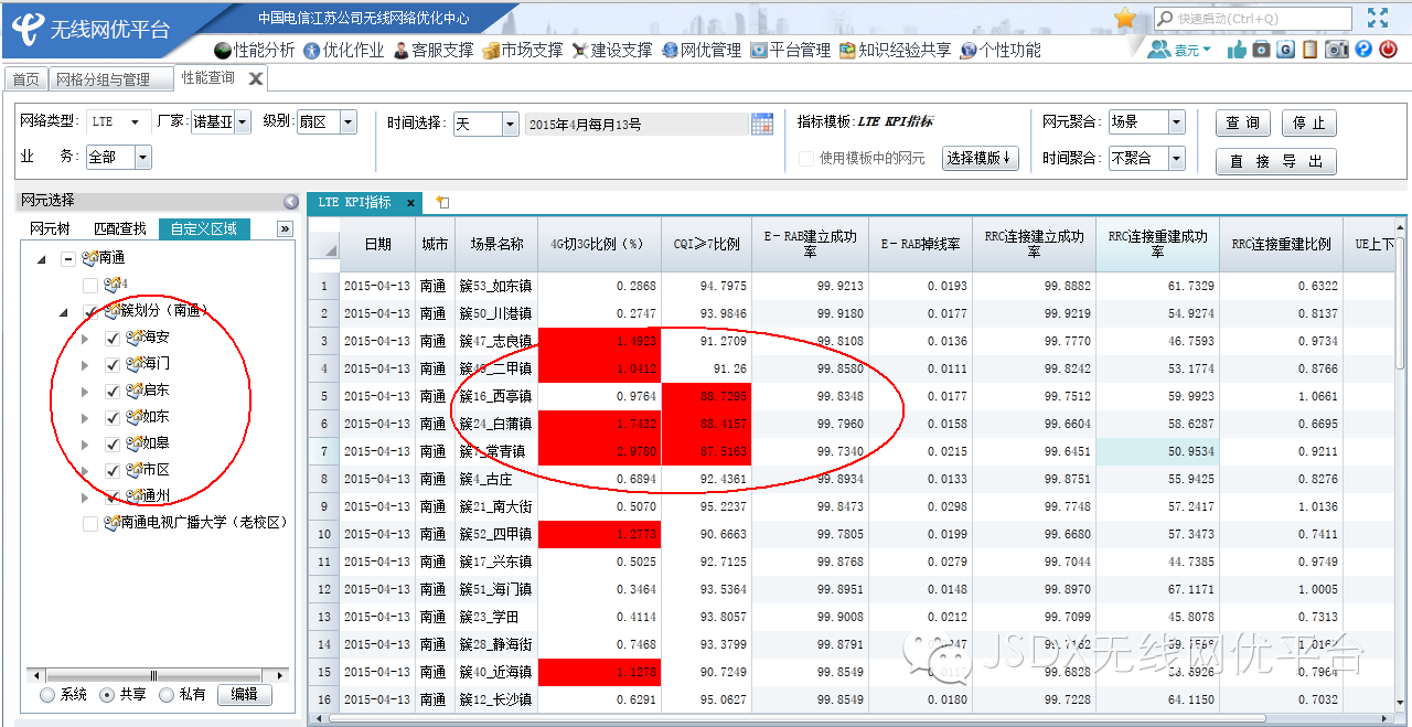

2、通过大数据性能查询功能,新建4G重点KPI指标查询模板,定时提取各簇指标,及时发现指标劣化问题,抓紧整治,有效降低用户投诉率;
图4 性能劣化指标

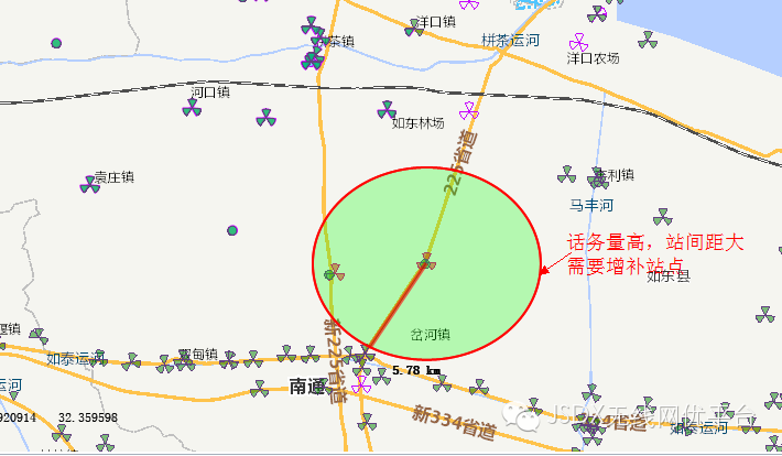

3、利用GIS渲染功能,对各簇4G流量进行渲染,根据流量图分析高话务区域,指导4G基站差异化建设与维护,有效提升投资效益,支持前端发展。
(1)话务量高,但是站间距过大,周围需要增加站点
图5 话务量高、站间距大

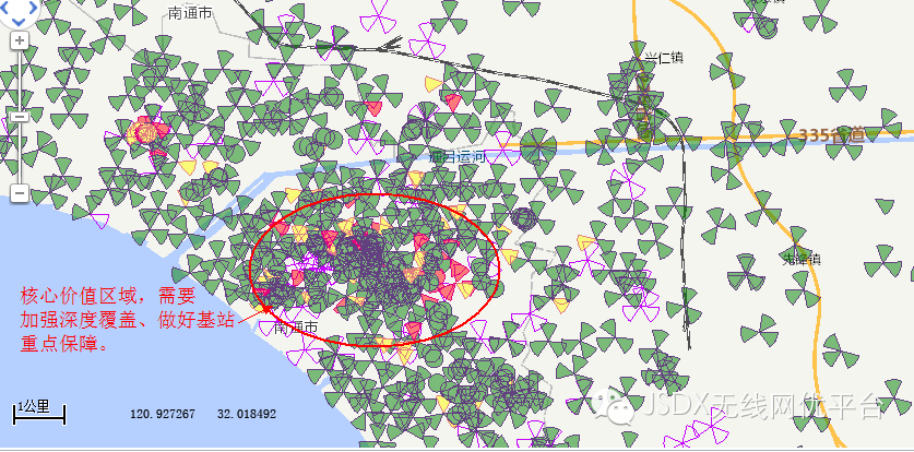

(2)核心价值区域,需要加强深度覆盖、做好基站重点保障
图6 核心价值区域

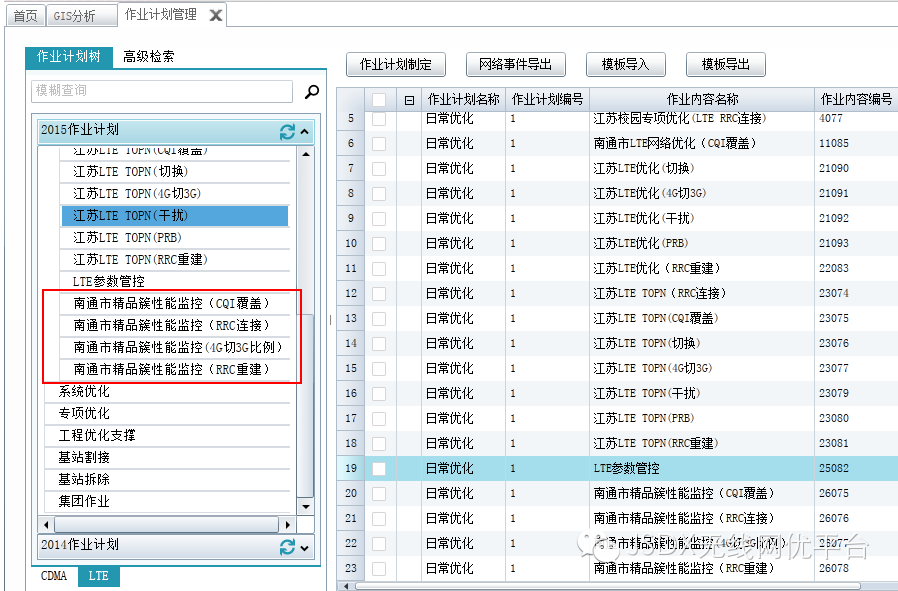

4、利用作业计划管理模块建立核心区域LTE性能监控作业计划,及时保障重点客户的网络质量。
图7 精品簇性能监控
