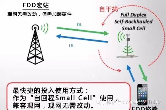

从一定意义上,FDD和TDD 都不是全双工,因为都不能实现在同一频率信道下同时进行发射和接收信号。而我们介绍的NDD,可以实现发射和接收信号在同一频率同一时间进行传输,就是一个真正的全双工。
没有分工(No Division Duplex,NDD ):
可以实现发射和接收信号在同一频率同一时间进行传输。

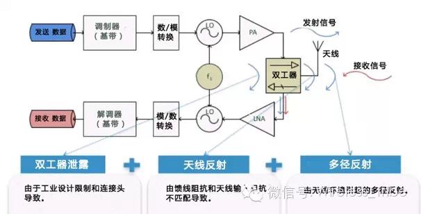

由于无线系统中发射信号会对接收信号产生强大的自干扰,在NDD那样的全双工模式下,如果发射信号和接收信号不正交,发射端产生的干扰信号比接收到的有用信号要强数十亿倍。那么NDD采用什么技术来消除自干扰呢?
发射信号对接收信号产生强自干扰
由于双工器泄露、
天线
反射、多径反射等因素,发射信号掺杂进接收信号,产生了强大的自干扰。

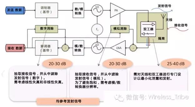

由于发射信号是已知的,那么就可以用发射信号作为参考来消除自干扰。但是,这个参考信号只能从数字基带域获得。当数字信号转换为模拟信号后,由于线性失真和非线性失真的影响,很难从中获得参考。
因此,任何自干扰消除技术如果要想成功,必须要考虑发射信号的非线性失真。另外,为了避免接收饱和,必须要考虑接收端模/数转换器的分辨率限制,输入模/数转换器的自干扰信号强度必须确保小于一个确定值。解决了这些问题,就能有效的分解出干扰信号,将它消除。
NDD
干扰解决方案
NDD
自干扰消除技术得益于强大的电路算法,能够消除110dB的干扰信号。使得真正的全双工通信成为可能,无线频谱效率和时延将会得到大大提升。这一技术可以广泛应用于微波回程、
WIFI
接入、
移动
设备和
LTE
接入等。
